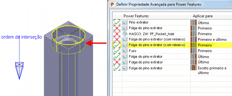

Use a caixa de diálogo Definir propriedade avançada para Power Features para alterar as regras de interseção associadas a uma Power Feature.
As Power Features que foram omitidas mediante a opção Omitir por parâmetro serão exibidas com um
junto a elas.
As Power Features exibidas que estão selecionadas na lista são destacadas na montagem:
Cada componente fonte apresenta um vetor de direção utilizado para ordenar essas interseções, exibido como uma seta azul na caixa de diálogo Sumário de Power Features. Você pode modificar essa direção usando o botão Modificar Direção. A Primeira interseção é o ponto mais próximo no componente fonte ao longo da sua direção, a Última interseção é o ponto mais distante.
Para um dado conjunto de interseções entre os componentes fonte e alvo, essa coluna mostra como as Power Features seriam aplicadas. Essas opções permitem especificar melhor se uma Power Feature é copiada para um componente alvo em particular, com base na ordem de interseção dos componentes alvo. As opções que podem ser exibidas na coluna são explicadas na tabela a seguir.

Para alterar a opção mostrada na coluna Aplicar para:
— Mostra e oculta o rótulo Ordem de interseção.
