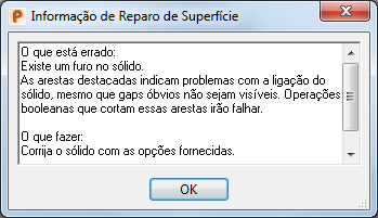

— Clique para exibir a caixa de diálogo Informação de Reparo de Superfície, que exibe detalhes sobre operações de reparo sugeridas:
