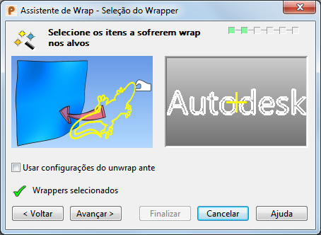

Exibe o modelo de arames selecionado a ser envolvido na superfície ou sólido alvo.
Usar configurações do unwrap anterior — É selecionado automaticamente caso o modelo de arames tenha sofrido unwrap anteriormente.
Wrappers selecionados — Selecione o modelo de arames a ser envolvido na superfície alvo. O ícone muda de
para
Próximo — A página Plano de Trabalho de Referência do Assistente de Wrap é exibida.
