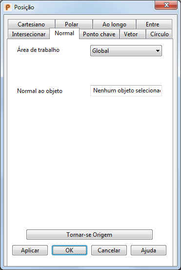

Utilize a guia normal do diálogo Posição para inserir uma posição perpendicular à um objeto da origem da área de trabalho exibida na caixa de diálogo.
Área de Trabalho — Selecione a área de trabalho em que você está trabalhando. As opções disponíveis são:
Modo Relativo não está sempre disponível pois pode não haver uma coordenada relativa apropriada. Nesse caso, selecione uma posição adequada (como a interseção de duas linhas) e a torne a origem de uma área de trabalho relativa com a opção Tornar-se origem.
Normal ao objeto — Clique no objeto ao qual você deseja que a posição seja normal. O nome do objeto é exibido na caixa de texto e o cursor é movido para a posição normal ao objeto.
Para permitir que posições que não estejam no objeto sejam encontradas, o PowerShape faz o seguinte:
Tornar-se origem: clique neste botão para posicionar a origem nas coordenadas especificadas na caixa de diálogo. Quaisquer coordenadas relativas são medidas a partir desta origem.
Aplicar — Insere a posição. Caso a operação atual permita pontos múltiplos, o diálogo permanece na tela para que você insira mais pontos. Caso contrário, a caixa de diálogo será fechada.
OK — Insere a posição e fecha o diálogo.
Cancelar — Aborta a entrada de posição.
