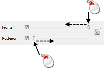

Utilize o Secionamento Dinâmico para criar seções do seu modelo. Utilize as barras deslizantes para mover os planos de corte para frente e para trás no modelo. Isto permite visualizar os detalhes internos do modelo.

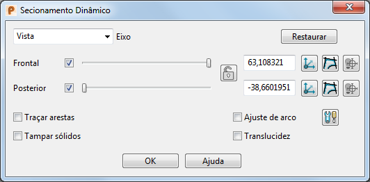

A orientação dos planos de corte frontal e posterior é definida pela seleção de um Eixo na lista suspensa no diálogo Secionamento Dinâmico.
Para utilizar o Secionamento Dinâmico:

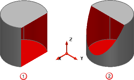

Em torno de Y significa rotacionar o plano de corte em torno do eixo Y do plano de trabalho ativo ou absoluto. Isso é utilizado para itens circulares centrados no plano de trabalho ou origem absoluta. Nesse caso, o plano de corte irá fornecer vistas de seção transversal em ângulos particulares.
Eixo Y selecionado.
Em torno do eixo Y selecionado.
Se necessário, clique Restaurar para restaurar os planos de corte à posição padrão para a vista atual.
para travar os planos de corte, de forma que os planos Frontal e Posterior mantenham a mesma distância relativa.
indica que os planos estão travados.
para criar um plano de trabalho no plano de corte. Existem botões separados para os planos Frontal e Posterior.
para posicionar os planos frontal e posterior numa posição escolhida utilizando o Cursor inteligente.
para criar um modelo de arames da interseção do modelo com o plano de corte

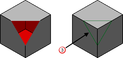

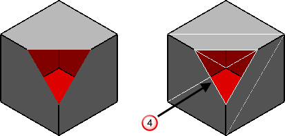

Traçar Arestas — Selecione esta opção para desenhar as arestas da seção, como mostrado em

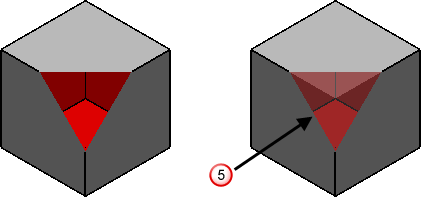

Transparência — Selecione esta opção para desenhar uma seção transparente, como mostrado em

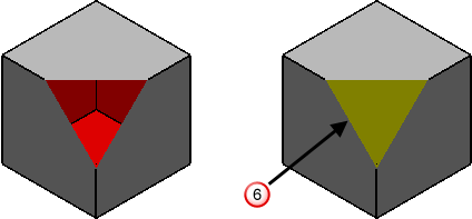

Tampar Sólidos — Selecione esta opção para exibir uma tampa no sólido na interseção com o plano de corte
para abrir o diálogo Ajuste de Arco.
