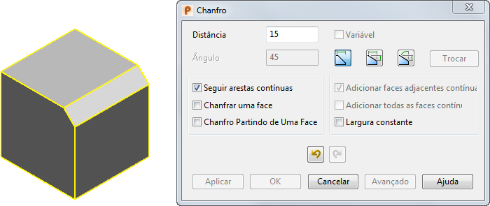

Insira a Distância a ser utilizada para criar o chanfro como mostrado abaixo.
Chanfro.
Distância.
Arco com raio igual à distância.
Selecione uma aresta de um sólido.
Clique em Aplicar para criar um chanfro com uma única distância e um raio de 45. O chanfro no modelo a seguir foi criado inserindo uma Distância de 15.
