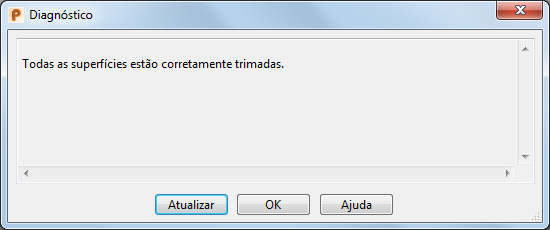

Para gerar diagnóstico:
na barra de ferramentas Região de Trimagem para exibir o diálogo Diagnóstico.
Este diálogo exibe os detalhes sobre fronteiras de trimagem (no modo de edição de Fronteira) e pcurves (no modo de edição de Pcurve) nas superfícies selecionadas.
Um aviso será exibido se as fronteiras não puderem formar uma região de trimagem. Caso uma fronteira corrompida seja encontrada, você é aconselhado a apagá-la e recriá-la ou utilizar o Reparador de Arquivos.
