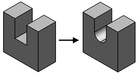

Se a face de um sólido estiver cercada por paredes, você poderá substituir a face por um fillet de canal.
O novo fillet é tangente às paredes e sua base toca a posição anterior da face.

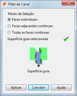

Para criar um fillet de canal:
Faces individuais — Somente seleciona a face clicada.
Faces adjacentes contínuas — Seleciona a face clicada e todas as faces que forem adjacentes e tangentes plano-contínuas à face clicada.
Todas as faces contínuas — Seleciona a face clicada e todas as faces que formam uma superfície tangente plano-contínua com a face clicada.
