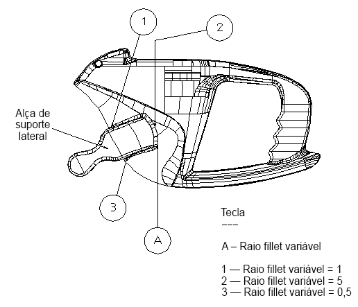

Um balão é um rótulo com uma seta que aponta para uma área no seu desenho. O balão e o ponteiro são unidos por uma linha de chamada.
Você pode utilizar balões para:
O seguinte exemplo apresenta uma superfície de fillet na alça suporte na lateral.
Você pode utilizar balões para rotular o modelo e mostrar os detalhes. Uma chave é fornecida no canto inferior direito explicando o código de cada balão:
Com este exemplo você pode notar que diferentes tipos de balões podem ser criados.
