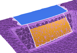

É possível gerar uma superfície a partir de uma malha, utilizando a barra de ferramentas Superfície de Malha:
A barra de ferramentas de Superfície de Malha é exibida:
Clique para criar uma superfície trimada (NURB) ou não trimada.
Insira a tolerância de esboço de contorno para definir a qualidade do ajuste entre o contorno e a malha. |
Clique para criar automaticamente uma superfície com um número especificado de laterais (U) e longitudinais (V), inserindo números nas caixas de texto U e V. |
Clique para criar uma superfície tangente a superfícies existentes (inativo por padrão). A superfície corresponderá à superfície existente, sem referenciar os triângulos subjacentes. Essa opção pode ser aplicada separadamente a cada segmento de contorno.
Clique para transformar um ponto de uma malha num canto. Utilize |

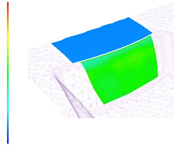

Clique para visualizar o desvio da superfície criada com relação à malha subjacente. Crie a superfície selecionando pontos de contorno na malha. O seguinte mostra os desvios numa superfície criada tangente à malha subjacente:
