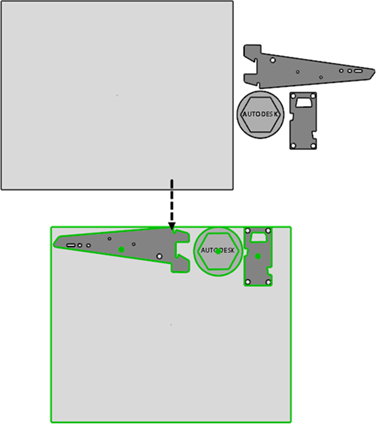

Quando você seleciona Adicionar como única peça, vários itens de geometria são registrados como uma única peça.
No exemplo a seguir, os itens são aninhados na folha como uma única peça, mantendo as posições em relação um ao outro:
Quando você seleciona Adicionar como peças separadas, vários itens de geometria são registrados como várias peças separadas.
No exemplo a seguir, os itens são separados em componentes básicos e aninhados como quatro peças separadas. O nesting não mantém as posições originais do item em relação um ao outro, mas minimiza o desperdício de espaço:
Quando você seleciona Adicionar como peças organizadas, vários itens de geometria são registrados como várias peças organizadas, onde cada peça pode consistir em vários itens, cujas posições são mantidas.
No exemplo a seguir, os itens são aninhados como três peças separadas. As posições relativas originais não são mantidas, exceto na peça organizada; o arco, polígono e item de texto mantêm suas posições em relação um ao outro e são registrados como uma única peça:
