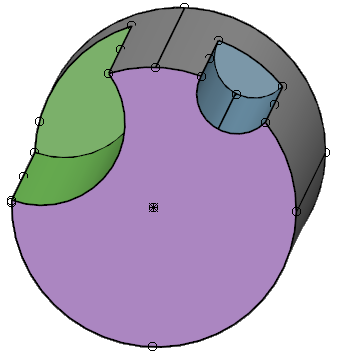

Quando você modelar com sólidos, os pontos de posicionamento são calculados automaticamente para os seguintes pontos geométricos:
Os pontos de posicionamento tornam-se visíveis quando você acessa o modo de criação de sólido.
