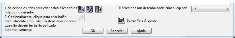

A metade inferior do diálogo Legenda contém instruções e opções de aplicação de balões e rótulos a itens em desenhos que são selecionados para a legenda:
— Selecionar todos os itens na lista.
— Inverter a seleção na lista.
— Limpar a seleção na lista.
— Clique para criar balões manualmente para itens selecionados. O diálogo Rotular Itens é exibido. Utilize esse diálogo para alterar o nome da série de rótulo utilizada ao adicionar balões manualmente.
ou clique em Salvar para Arquivo para salvar a legenda usando o diálogo Salvar Como.
