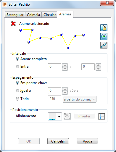

Utilize esta guia para criar padrões de objetos em itens em arame.
Para criar padrões de objetos em itens em arames, você precisa:
Criar uma cópia dos arames do padrão — Você pode optar por criar uma cópia do modelo de arames ou excluí-lo. Clique neste botão para alternar entre as duas opções.
Mostrar/ocultar marcadores — Exibe um marcador em cada elemento do padrão. Clique nos marcadores para desativar elementos individuais no padrão criado.
Alternar exibição de pontos da curva — Ativa ou desativa a exibição de números de ponto no modelo de arames.
Defina o intervalo do modelo de arames para criar o efeito de padrão desejado:
Clique em
para exibir a caixa de diálogo Posição para especificar a posição do ponto atual.
Especifique como o modelo de arames é usado para posicionar elementos:
Você também pode abrir a caixa de diálogo Posição para especificar a posição do ponto atual.
Selecione um alinhamento adequado para o efeito de padrão desejado:
Copiar ao longo do modelo de arames — Cria uma cópia do elemento do padrão nos pontos e intervalo especificados. Essa é a configuração padrão.
Rotacionar cópias em torno do eixo — Exibe dois pontos no elemento de padrão original, inicialmente na mesma posição, aproximadamente no centro do objeto de padrão original. Posicione esses pontos para criar um eixo a ser utilizado para alinhar com a normal da curva.
Se a curva não apresentar dependências de superfície, o padrão será alinhado com a normal da curva. Se a curva apresentar dependências de superfície, o padrão será alinhado com a normal da superfície.
é disponibilizada.
para alternar entre a seleção dos pontos. Os pontos apresentam cores diferentes.
Quando invertido, o padrão muda como mostrado abaixo:
para exibir a caixa de diálogo Posição e especificar a posição do ponto atual.
Posicionar dois pontos no arame — Esta opção exibe dois pontos no elemento do padrão. Utilize O exemplo abaixo mostra os pontos posicionados na aresta do elemento do padrão, e os elementos do padrão criados no modelo de arames.
Definir o ponto a ser reposicionado — Esta opção é utilizada com as opções de Alinhamento para mover os marcadores de ponto no elemento do padrão.
Definir plano do padrão — Esta opção é disponibilizada quando a opção Rotacionar cópias em torno do eixo é selecionada na lista suspensa Alinhamento. Utilize a caixa de diálogo Plano do Padrão para definir as coordenadas para o alinhamento dos elementos do padrão no modelo de arames. O plano de trabalho também pode ser editado dinamicamente. A normal do padrão é ao longo do eixo Y e a tangente ao longo do eixo X.
Caso não selecionado quando o padrão é criado, este último é criado como uma figura separada e ambas as figuras original e padrão podem ser editadas separadamente. A árvore de sólidos mostra tanto o ícone de figura como um ícone de padrão.
Esta opção não é exibida no diálogo se você estiver editando uma figura de padrão existente.
OK — Cria o padrão e fecha a caixa de diálogo.
