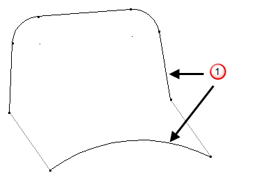

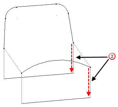

Considere os segmentos
na seguinte rede de curvas.

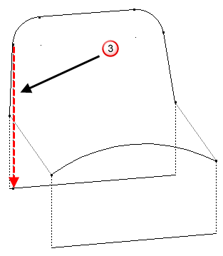

Os segmentos são projetados sobre linhas no mesmo plano
Cada ponto é projetado na linha

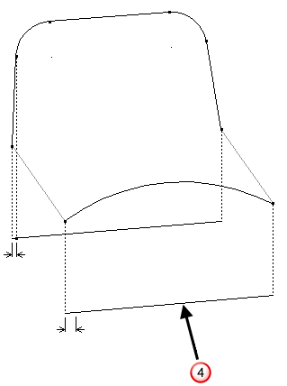

O PowerShape verifica se pontos existem aproximadamente à mesma porcentagem ao longo da linha de um segmento correspondente

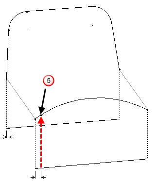

Se um ponto existir aproximadamente à mesma porcentagem ao longo da linha de um segmento correspondente, então nenhum ponto será adicionado; caso contrário, um novo ponto
será projetado da linha e adicionado ao segmento.

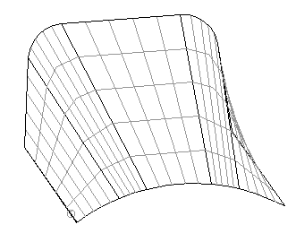

A superfície completa gerada a partir da rede de curvas é mostrada abaixo.

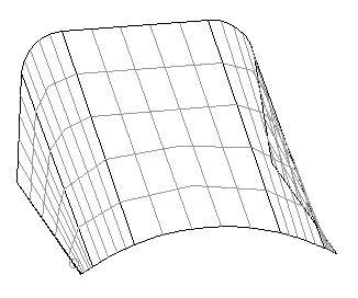

Você pode comparar a superfície acima com a superfície (mostrada abaixo) criada utilizando a opção comprimento do arco.
