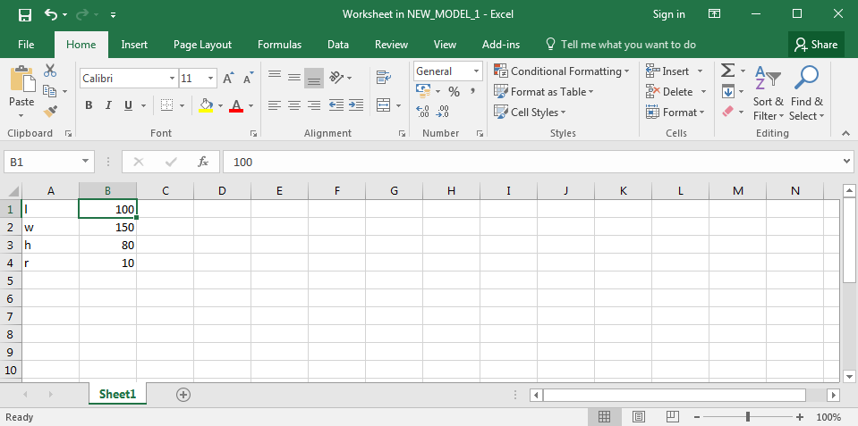

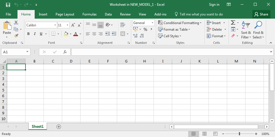

Para criar parâmetros múltiplos, você precisa inserir os dados na planilha.
para modificar a planilha. Uma planilha Microsoft Excel é exibida.
O exemplo abaixo mostra nomes de parâmetro inseridos na coluna A e seus valores inseridos na coluna B.

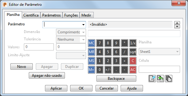

para criar parâmetros múltiplos de planilha.O diálogo Parâmetros Múltiplos de Planilha é exibido.
Utilize esse diálogo para criar um conjunto de parâmetros com os valores inseridos na planilha que estarão disponíveis para seleção em diálogos.
