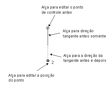

Se você observar com atenção a alça de direção da tangente, que é a linha entre o ponto da curva e o ponto de controle, você irá notar que há duas cores.
A metade mais próxima ao ponto de controle edita apenas a direção da tangente antes (ou depois) do ponto, enquanto a outra metade edita a direção da tangente antes e depois. Quando essas alças são arrastadas, a magnitude permanece constante.
Se você clicar ou arrastar a alça para a direção da tangente antes e depois, então a alça da direção da tangente do outro lado do ponto é forçada a se alinhar com a alça selecionada.
