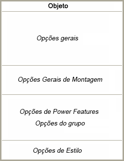

Há várias opções de edição disponíveis nos menus de contexto de modelagem de montagem. As opções relacionadas estão agrupadas da seguinte forma:
Para acessar os menus de contexto, clique com o botão direito do mouse no objeto de montagem (que pode ser a montagem inteira, uma submontagem, um componente, uma definição de componente ou um relacionamento), localizado na janela gráfica, na árvore de montagem ou na biblioteca de componente. A composição de cada menu depende do objeto selecionado e de onde o menu foi acessado.
As Opções gerais incluem funções padrão como Recortar, Copiar e Colar, além de opções para ocultar itens e exibir informação da seleção.
As Opções Gerais de Montagem permitem criar, modificar e converter componentes e adicioná-los a montagens.
As Opções de Power Features e Grupo permitem gerar ou remover Power Features e adicionar ou remover componentes de grupos.
As Opções de Estilo permitem especificar o estilo e o material de componentes, além da aparência de miniaturas.
