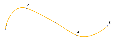

Para adicionar um novo ponto a uma curva:

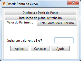

Valor do parâmetro — Para inserir um ponto e um valor de parâmetro específico.
Por exemplo, para adicionar um novo ponto a meia distância entre os pontos 1 e 2:
Por exemplo, insira um Valor de 1,5. Esse é o valor paramétrico a meia distância entre os pontos 1 e 2.

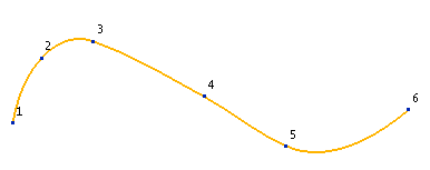

O novo ponto é adicionado na metade do percurso entre os pontos 1 e 2. Esse ponto é numerado como 2, e o ponto 2 é renumerado para 3. O ponto 2 passa a ser o ponto selecionado:

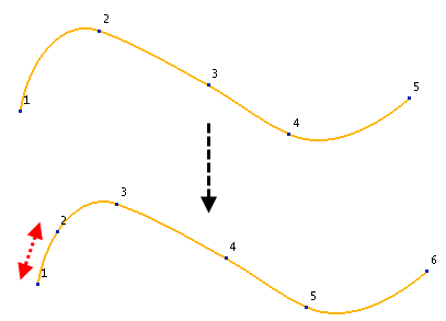

Distância a Partir do Ponto — Para inserir um ponto na curva em uma distância especificada do ponto selecionado no momento. Se não houver nenhum ponto selecionado, será usado o ponto 1.
Por exemplo, para adicionar um novo ponto a 10 unidades do ponto 1, configure a Distância como 10:
