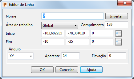

Utilize esse diálogo para editar uma linha.
Nome — Exibe o nome da linha selecionada. Você também pode utilizar para editar o nome.
Inverter — Clique nesse botão para inverter a linha de forma que as coordenadas iniciais se tornem as finais e as coordenadas finais se tornem as iniciais.
Comprimento — Insira o comprimento da linha. Se você editar o comprimento existente, a extremidade da linha é movida para aumentar ou diminuir o comprimento.
Início — Edita as coordenadas iniciais da linha.
Fim — Edita as coordenadas finais da linha.
Ângulo — O ângulo da linha é definido em termos de ângulos aparente e de elevação no plano selecionado.
— Utilize o seletor de plano para alterar o plano selecionado.
Aparente — O ângulo aparente é medido entre a projeção da linha no plano selecionado e um eixo do plano
. O eixo utilizado é o eixo X se o plano selecionado for o XY, Y se for o YZ e Z se for o ZX.
Elevação — O ângulo de elevação é medido entre a linha e a projeção da linha no plano selecionado
OK — Salva as alterações e fecha a caixa de diálogo.
Cancelar — Fecha a caixa de diálogo sem salvar as alterações.
