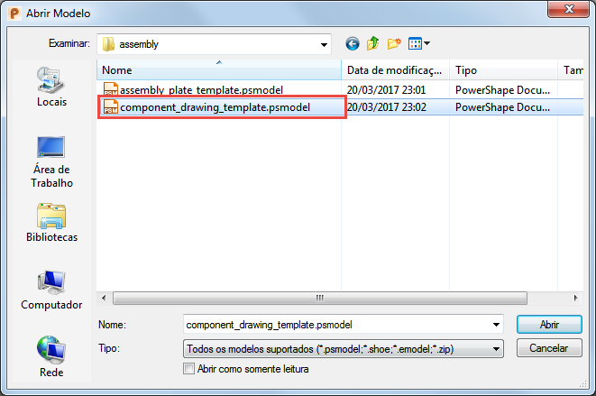

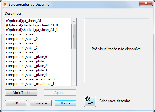

Você pode definir as colunas de dados a serem incluídas na Lista de Materiais integrada na folha GA. Basta especificar os parâmetros no template de Desenho de Componente.
Por exemplo:

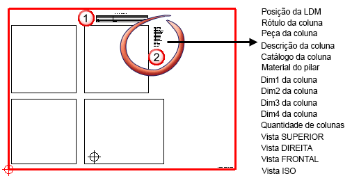

A folha GA é exibida, contendo a LDM
e a lista Posição LDM
Se o texto Posição LDM estiver presente na lista, a tabela de parâmetros será posicionada conforme mostrado acima. Digite Fim ao final de um item de texto para especificar a altura máxima da tabela.
A barra de ferramentas Texto é exibida. O conteúdo da Lista de Materiais integrada pode ser especificado ao editar as entradas individuais na lista. O exemplo mostra uma coluna com o rótulo Description. Você poderia modificar o texto para Desc configurando o parâmetro como Column Desc.
