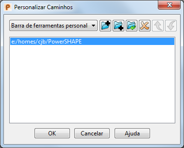

Utilize a caixa de diálogo Personalizar Caminhos para definir os caminhos de pesquisa usados para encontrar barras de ferramentas personalizadas, listas de materiais e legendas, atalhos, macros, modelos e eletrodos. Você pode adicionar, apagar e reordenar os nomes de caminho pesquisados em cada tipo.
Adicionar Caminho no Topo da Lista — Clique para adicionar um novo caminho ao topo da lista de caminho.
Adicionar Caminho ao Final da Lista — Clique para adicionar um novo caminho ao final da lista de caminho.
Editar caminho selecionado — Clique para editar o nome do caminho.
Apagar — Clique para apagar o caminho selecionado da lista de caminho.
Mover Acima — Clique para mover o caminho selecionado para cima na lista de caminho.
Mover Abaixo — Clique para mover o caminho selecionado para baixo na lista de caminho.
