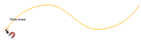

Utilize a opção Ponto para trimar ou estender objetos em um ponto. A operação comporta-se de maneira ligeiramente diferente para vários objetos.
O ícone do cursor muda para um ímã e um círculo é desenhado no ponto final ou aresta a ser limitada.
