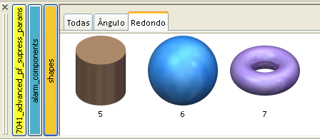

Cada nome de categoria utilizado para criar as definições de componente será exibido como uma guia separada na Biblioteca de Componente.
Imagens miniatura são exibidas para as definições de componente na Biblioteca de Componente. A dica de contexto para cada miniatura exibe informações sobre o componente da biblioteca.
Se houver mais guias que possam ser exibidas na janela, percorra as guias utilizando as setas:
