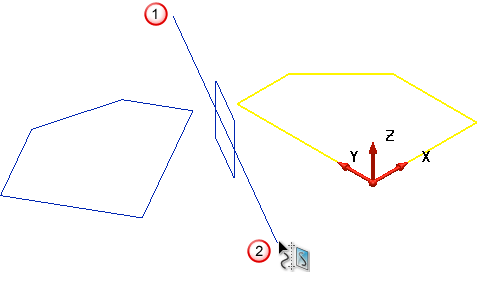

Para espelhar um objeto inserindo dois pontos para definir o plano de espelho:
na barra de ferramentas Espelhar.
. A linha e os objetos espelhados são exibidos na tela como guia conforme você movimenta o mouse:

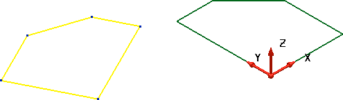

e espelhar os objetos. Uma pré-visualização do objeto espelhado é exibida, junto com o plano de espelho:
para aceitar as alterações ou em Cancelar
