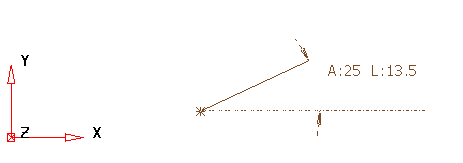

O exemplo abaixo mostra a linha de construção exibida ao longo do eixo X, com o cursor do mouse acima. O resultado potencial de criação de linha é exibido em um ângulo de 25

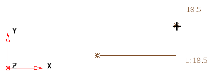

O exemplo a seguir mostra uma posição semelhante do mouse acima do eixo X, mas a tecla X é mantida pressionada para forçar a criação de linha a travar no eixo X, apesar da posição do mouse localizada acima do eixo X.
