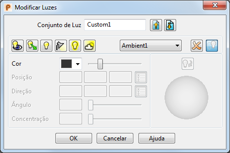

Use a caixa de diálogo Modificar Luzes para personalizar a luz definida para o seu Estúdio de luz selecionado.
Um conjunto de luz Personalizado não utilizado contém uma cópia do conjunto de luz atual. Por padrão, isso consiste em:
Você pode adicionar até oito luzes a cada conjunto de luz em qualquer combinação, mas você só pode ter 1 luz ambiente num conjunto de luz.
Para criar um conjunto de luz personalizado:
para importar um conjunto de luz preexistente. O diálogo Importar é exibido.
As luzes adicionadas ao conjunto de luz são exibidas na lista. Para remover uma luz selecionada da lista, clique no botão Apagar
Criar uma luz de observador. Essa luz aponta numa linha reta para o infinito. A luz é fixa e não é movida quando o modelo for rotacionado. Você pode especificar o seguinte: Cor Direção da luz. Insira as coordenadas para a direção da luz ou clique em
Criar uma luz direcional (ponto). Essa luz aponta numa linha reta para o infinito. A luz é associada ao modelo e é movida quando o objeto é rotacionado. Você pode especificar o seguinte: Cor Direção da luz. Insira as coordenadas para a direção da luz ou clique em
Criar uma luz posicional. Luz é emitida em todas as direções e é semelhante a uma lâmpada suspensa. A luz é associada ao modelo e é movida quando o objeto é rotacionado. Você pode especificar o seguinte: Cor Posição da luz. A posição da luz é indicada pelo símbolo de estrela. Arraste a estrela para modificar a posição da luz. Alternativamente, insira as coordenadas para a posição da luz ou clique em
Criar um holofote projeta a luz numa direção especificada a partir de uma posição especificada. A luz é associada ao modelo e é movida quando o objeto é rotacionado. Especifique as seguintes opções: Cor. Posição do holofote. Direção da luz. Ângulo do foco de luz. Você pode utilizar a instrumentação para modificar o ângulo do foco de luz.
Concentração do foco de luz. Clique em
A opção Criar uma luz ambiente fornece uma iluminação ambiente. Você só pode ter uma luz ambiente em um conjunto de luz. |
Criar irradiação celeste proporciona iluminação para simular irradiação celeste. |
Utilize a lista suspensa para selecionar a luz a ser modificada ou removida. |
Clique para remover a luz selecionada do conjunto de luz. |
Quando selecionada, essa opção faz a luz lançar uma sombra quando o modelo é sombreado. Quando desmarcada, nenhuma sombra é lançada. Esse botão está inativo |
Cor. |
Escolha uma cor para a luz selecionada. Utilize a barra deslizante para variar a luminosidade da cor selecionada. |
Posição |
Insira as coordenadas para a posição do seguinte: Luz posicional Foco de Luz Alternativamente, clique em |
Direção |
Essa opção está disponível durante a criação de um dos seguintes: Luz direcional Foco de Luz Luz de observador Alternativamente, clique em |
Ângulo |
Especifique o ângulo do foco de luz fornecido por um holofote, ou utilize a barra deslizante para definir o ângulo. O ângulo máximo é 90 |
Concentração |
Especifique a concentração do foco de luz fornecido por um holofote, ou utilize a barra deslizante para variar a concentração. Baixa concentração resulta numa distribuição estável de cor. Alta concentração diminui a intensidade da cor na direção da margem do foco de luz |

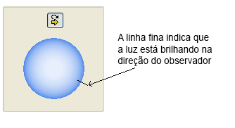

A esfera de rotação é utilizada para mover uma luz selecionada sobre o modelo. Uma linha espessa na esfera de rotação indica que a luz está brilhando na direção oposta ao observador
Uma linha fina na esfera de rotação indica que a luz está brilhando na direção do observador. Por exemplo, a luz pode ser posicionada atrás do modelo para brilhar através.
A esfera de rotação pode ser utilizada com as seguintes luzes: Luz direcional. Luz de observador. Holofote. |
