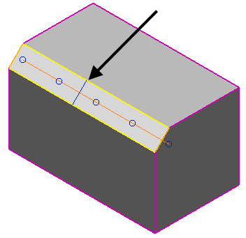

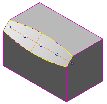

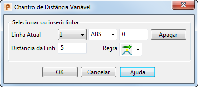

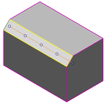

A opção Variável fica disponível ao clicar em Aplicar para criar um chanfro. Caso você tenha selecionado o caminho, mas ainda não tenha criado o chanfro, selecione o botão Avançado para criar um chanfro de distância variável. Se selecionou esta opção, você pode agora editar a distância ao longo do último chanfro criado.
A opção Regra utiliza uma combinação dos métodos de distância para definir nove opções. A primeira palavra especifica como a distância varia quando ela insere uma linha; a segunda palavra especifica como a distância varia à medida que ela deixa uma linha:
— Livre Livre
— Livre Horizontal
— Livre Canto
— Horizontal Horizontal
— Horizontal Livre
— Horizontal Canto
— Canto Canto
— Canto Livre
— Horizontal agudo
