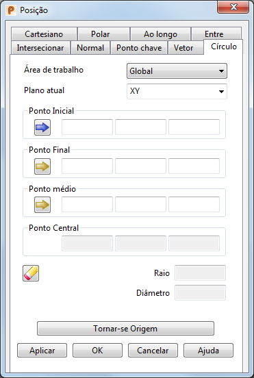

Utilize a guia Círculo da caixa de diálogo Posição para medir as dimensões de um arco utilizando três pontos.
Área de Trabalho — Selecione a área de trabalho em que você está trabalhando. As opções disponíveis são:
Modo Relativo não está sempre disponível pois pode não haver uma coordenada relativa apropriada. Nesse caso, selecione uma posição adequada (como a interseção de duas linhas) e a torne a origem de uma área de trabalho relativa com a opção Tornar-se origem.
Plano Atual — Utilize essa lista suspensa para selecionar um dos três planos principais. O plano atual é relativo à opção Área de trabalho selecionada.
Ponto inicial — Insira o ponto inicial do arco ou clique num ponto no modelo para inserir suas coordenadas. Esse ponto é exibido em rosa na tela (usando o esquema de cores padrão).
Ponto final — Insira o ponto final do arco ou clique num ponto no modelo para inserir suas coordenadas. Esse ponto é exibido em rosa na tela (usando o esquema de cores padrão).
Ponto médio — Insira o ponto médio do arco ou clique num ponto no modelo para inserir suas coordenadas. Esse ponto é exibido em rosa na tela (usando o esquema de cores padrão).
Ponto central — As coordenadas do centro do arco são exibidas.
Restaurar — Clique nesse botão para restaurar os valores na página.
Raio — O raio do arco é exibido.
Diâmetro — O diâmetro do arco é exibido.
Tornar-se origem — Clique neste botão para posicionar a origem nas coordenadas especificadas na caixa de diálogo. Quaisquer coordenadas relativas são medidas a partir desta origem.
Aplicar — Insere a posição. Caso a operação atual permita pontos múltiplos, o diálogo permanece na tela para que você insira mais pontos. Caso contrário, a caixa de diálogo será fechada.
OK — Insere a posição e fecha o diálogo.
Cancelar — Aborta a entrada de posição.
