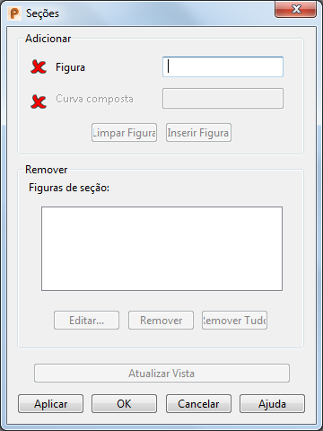

Utilize esse diálogo para adicionar, editar e remover seções da vista. Você também pode criar seções de padrões de furo.
Figura — Selecione uma figura de furo no desenho ou insira o nome da figura.
muda para
quando você seleciona uma figura de furo válida.
Curva composta — Quando você seleciona uma Figura, a Curva composta correspondente é automaticamente selecionada.
muda para
Limpar Figura — Limpa as caixas Figura e CurvaComp.
Adicionar Figura — Adiciona a figura selecionada à lista Figuras de Seção.
Editar — Selecione esta opção para editar a curva composta da seção selecionada. A curva deve permanecer plana e fechada. Selecione Finalizar para concluir a edição.
Remover — Remove a seção selecionada da lista Figuras de Seção.
Remover Tudo — Remove todas as seções da lista Figuras de Seção.
Atualizar Vista — Atualiza a vista com quaisquer alterações que tenham sido realizadas.
OK — Marca as figuras de furo a serem exibidas como uma seção quando a vista está Oculta
Cancelar — Quaisquer figuras que na lista Figuras de seção são mantidas e a caixa de diálogo é removida.
