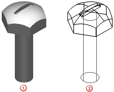

A seguir, há um exemplo de interseção de dois sólidos, exibidos sombreados
e em modelo de arames
Nesse exemplo, o seguinte sólido é criado:
A vista sombreada
parece idêntica à original, mas na vista em modelo de arames
você pode observar que os dois sólidos separados foram mesclados em um único sólido.
