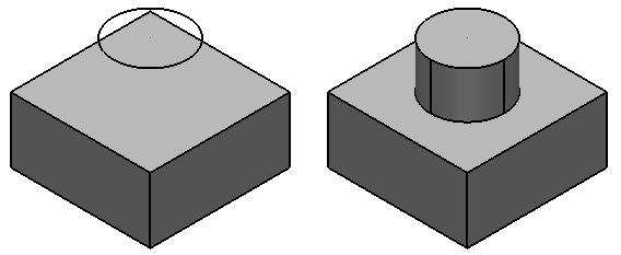

Você pode adicionar material a um sólido utilizando objetos em modelo de arames. Em segundo plano, o PowerShape cria sólidos de extrusão a partir dos objetos de modelo de arames e os adiciona ao sólido ativo.
Para criar um postiço sólido:
Cada objeto em modelo de arames sofre extrusão para criar os sólidos de extrusão. A direção da extrusão é definida pela posição da curva composta.

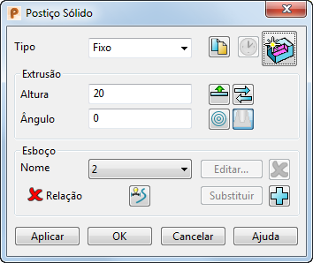

O sólido de extrusão possui uma alça que edita o comprimento de todos os sólidos de extrusão.
para criar uma cópia do modelo de arames original utilizado na construção do postiço.
Quando você arrasta a alça de um sólido de extrusão, os comprimentos de todos os sólidos de extrusão são atualizados. O valor da Altura no diálogo é atualizada para refletir a alteração.
Para criar postiços através do sólido, certifique-se de que a altura se estenda além da base do sólido.
Insira o Ângulo para definir um ângulo de saída nos sólidos de extrusão.
Para inverter a direção, arraste a alça nos sólidos de extrusão para o lado oposto ao modelo de arames.
para estender a extrusão em ambas as direções a partir do esboço. O botão muda para
para indicar que a extrusão é estendida em ambas as direções.
para inverter a direção do postiço.
para exibir o diálogo Relação de Figura Sólida. Isso permite que a posição da figura seja especificada com relação ao sólido. O estado atual da Relação é indicado por uma das opções a seguir:
nenhuma relação atualmente definida.
uma relação válida está definida.
uma relação está definida, mas há um problema com a definição
para adicionar o esboço selecionado (arco, curva ou curva composta) à figura.
para agrupar esboços aninhados. Essa opção aninha todos os esboços que estão no mesmo plano e os utiliza para produzir uma extrusão tipo ilha.
ou
para especificar se o ângulo de saída segue para dentro ou para fora.
Alternativamente, clique OK para criar o postiço e fechar o diálogo.
