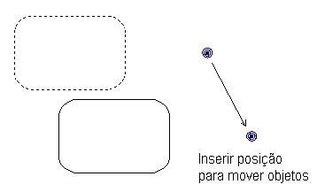

Para mover objetos:
Na janela gráfica, o marcador de origem de movimentação é posicionado no centro da seleção de objetos.
A origem da movimentação é utilizada para mover os objetos. Quando você move os objetos, a origem é transferida para a nova posição e os objetos são movidos de forma a estarem posicionados com relação à origem.
Se você estiver movendo um único objeto e selecioná-lo num de seus pontos chave, a origem de movimentação será nesse ponto chave.
e clique em qualquer lugar na janela gráfica ou insira uma nova posição utilizando a Barra de status.

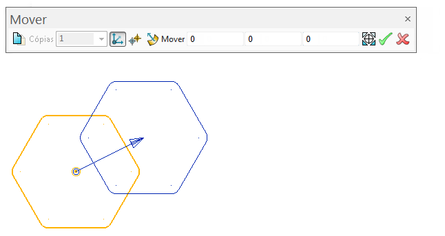

para definir a movimentação dos objetos utilizando eixos de plano de trabalho. Esse é o modo padrão.
Insira valores X, Y e Z ou selecione um ponto graficamente pare definir a movimentação. Conforme você insere as coordenadas, uma pré-visualização dos itens transformados é exibida. Arraste a instrumentação para executar modificações adicionais antes de aplicar a alteração.

A barra de ferramentas permanece aberta para operações Mover adicionais.
para aplicar a pré-visualização ou clique em Cancelar .
para cancelar a operação

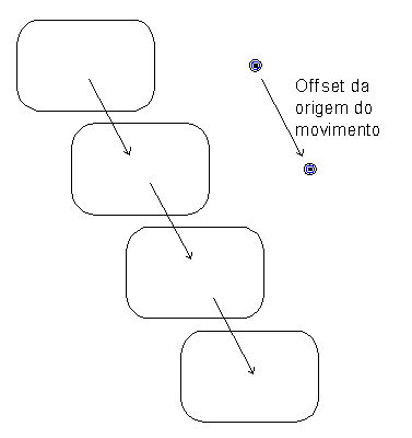

Para copiar objetos e mover as cópias por um offset especificado:
e insira o número de cópias desejado na caixa Cópias.
Se você estiver apenas movendo os objetos, eles serão movidos com relação à origem de movimentação:
Se você estiver criando várias cópias, o offset da origem de movimentação definirá o offset entre cada cópia.
