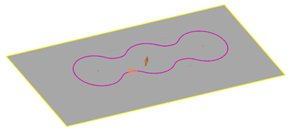

Você pode criar um fillet entre um conjunto de superfícies e uma curva 3D. A curva 3D pode ser qualquer objeto simples em modelo de arames, como por exemplo uma linha ou uma curva composta.
O
próximo às Superfícies Primárias muda para
na área de Seleção do diálogo.
Quando a curva é selecionada, o
muda para
ao lado de SecundáriaArames.
Uma seta é exibida na curva para mostrar o lado da curva em que o fillet é criado. Recomendamos que você verifique o fillet clicando no botão Prever. Se o fillet estiver do lado errado da curva, clique na seta e visualize o fillet novamente.
O fillet encontra suavemente a superfície.
