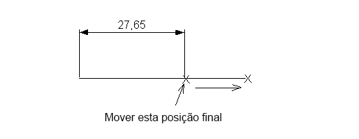

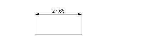

Suponha que a seguinte dimensão seja criada clicando na linha:
Quando um dos pontos de extremidades da linha é movido:

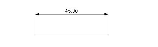

A dimensão também é atualizada.
