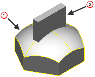

Este exemplo mostra um sólido com interseção
por um sólido inativo
Nesse exemplo, o novo sólido ativo é dado a seguir:
