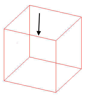

Quando você retrocede a curva composta, o item é desmarcado e todas as rotas possíveis para a curva composta são marcadas com etiquetas de superfície e setas:
Existe uma etiqueta de superfície para cada superfície ao longo de uma rota em particular.
