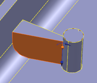

Use a opção
na barra de ferramentas Rotacionar para especificar o eixo de rotação usando dois pontos.

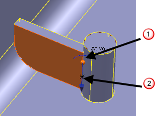

A barra de ferramentas é atualizada para refletir sua seleção.
e
. A instrumentação indica o eixo de rotação:

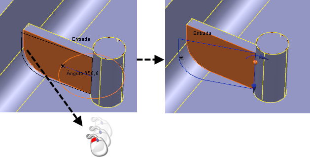

para rotacionar a face e atualizar toda a geometria associada.
para fechar a barra de ferramentas.
