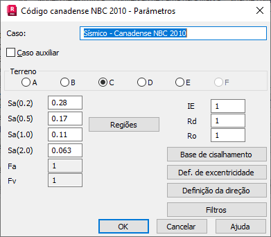

Selecione a norma sísmica canadense NBC 2010 na caixa de diálogo Nova definição de caso ou clique em Parâmetros na caixa de diálogo Tipo de análise.
Para concluir a análise sísmica de acordo com as regras fornecidas na norma NBC 2010, defina os seguintes parâmetros:
Os valores dos fatores exibidos dependem da província e do terreno selecionados. É possível alterar esses valores manualmente ou clicar na opção Região para alterar a província e o local de referência.
Nessa caixa de diálogo, também é possível acessar e modificar a Definição da direção, os Filtros e o Cisalhamento base clicando nos botões dedicados.
