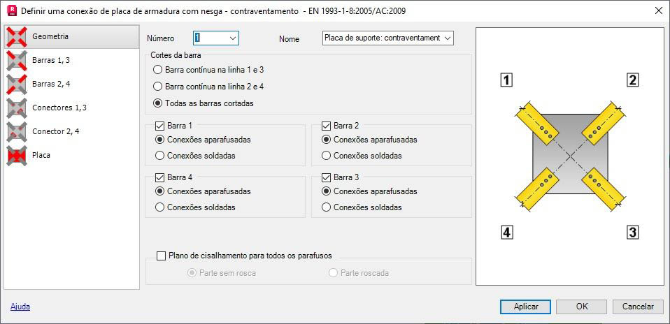

Geometria
Utilize a guia Geometria para definir os parâmetros da placa frontal. Especificar
método de posicionamento das barras na placa com nesga
barras que estão incluídas na conexão
método de conectar as barras individuais à placa com nesga (conexão aparafusada ou soldada).
Plano de cisalhamento para todos os parafusos:
