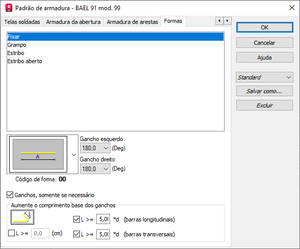

A guia Formas permite formar elementos de armadura transversal e longitudinal.
Selecione o layout Projeto de CA
Armadura fornecida e, em seguida, crie um novo elemento de CA ou abra um existente.
Padrão de armadura.
(Padrão de armadura).
Especifique a forma para as seguintes barras: pino, grampo, estribo, estribo aberto.
Especifique o comprimento do gancho para cada barra.
A opção Ganchos, somente se necessário se refere às barras que terminam com ganchos. Selecione-a para selecionar automaticamente um tipo de extremidade de barra com base em ganchos se a ancoragem da barra for necessária. Por exemplo, a barra principal, nº 2.02 com ganchos em suas duas extremidades, após gerar a armadura da viga, pode ser substituída pela barra nº 1.02 (gancho em uma extremidade) ou por uma barra reta.
A opção Salvar como permite reutilizar um conjunto de parâmetros do padrão de armadura. Esse conjunto é salvo no diretório do usuário atual. É possível reutilizar esse conjunto para o outro elemento na caixa de diálogo Padrão de armadura ou atribuí-lo ao elemento selecionado (ou elementos selecionados do mesmo tipo) no Inspetor de componente CA.
A opção Excluir permite remover o conjunto selecionado dos parâmetros do padrão de armadura.
