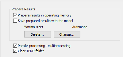

Avançado
Após clicar em Avançado, no painel direito da caixa de diálogo Preferências, os seguintes campos são exibidos:
O campo Preparar resultados salva os resultados dos mapas em painéis para acelerar sua exibição ou impressão na próxima ocasião em que tal ação for realizada.
Clicar em Alterar abre uma caixa de diálogo adicional.
Use essa caixa de diálogo para especificar o espaço em disco máximo necessário para salvar buffers com resultados. Por padrão, a opção Suporte automático está ativada, mas nem todos os campos de edição estão disponíveis.
As configurações do usuário determinam o tamanho máximo dos buffers e a quantidade mínima de espaço livre em disco.
