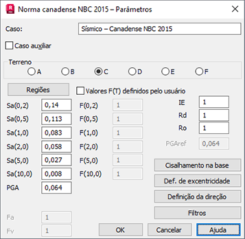

Parâmetros de norma
Os parâmetros de norma para uma análise sísmica de acordo com a norma NBC 2015 são definidos da seguinte forma:
- As classificações de terreno para o solo (A, B, C, D, E, F) em conformidade com a Tabela 4.1.8.4.-A
- Os fatores Sa(T), em que Sa(T) – aceleração de resposta espectral 5% amortecida, para os períodos T de 0,2 s, 0,5 s, 1,0 s, 2,0 s, 5,0 s e 10,0 s, dependem da província selecionada e estão em conformidade com a Tabela C-3.
- F(T) – coeficiente do terreno para a aceleração espectral, para períodos T de 0,2 s, 0,5 s, 1,0 s, 2,0 s, 5,0 s e 10,0 s, como definido na Frase 4.1.8.4.(5).
A definição manual dos parâmetros F(T) é opcional para as classes de terreno A-E após marcar a caixa de seleção para os valores F(T) definidos pelo usuário e obrigatório para a classe de terreno F.
- Fator PGA – Aceleração de pico do solo, conforme definido na Frase 4.1.8.4.(1).
- Fator PGAref – PGA de referência para determinar F(T), F(PGA) e F(PGV), como definido na Frase 4.1.8.4.(4).
- Coeficientes de terreno Fa e Fv para uma classe de terreno selecionada, de acordo com a subseção 4.1.8.4 (7) (e a Tabela 4.1.8.4.-B e a Tabela 4.1.8.4.-D).
Os valores dos fatores exibidos dependem da província e do terreno selecionados. É possível alterar esses valores manualmente ou clicar na opção Região para alterar a província e o local de referência.
- Coeficientes:
- O IE (fator de importância de terremoto) está em conformidade com a tabela 4.1.8.5.
- Os fatores Rd (fator de modificação de força relacionada à ductilidade) e Ro (fator de modificação de força relacionada à resistência) em conformidade com a Tabela 4.1.8.9.
Nessa caixa de diálogo, também é possível acessar e modificar a Definição da direção, os Filtros e o Cisalhamento base clicando nos botões dedicados.
