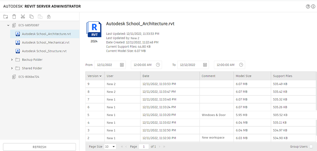

O painel esquerdo do Administrador do Revit Server fornece um controle em árvore editável, o nível superior que exibe todas as instâncias do Revit Server listadas no arquivo RSN.ini na instância do Revit Server onde o Administrador do Revit estiver sendo executado. O painel direito exibe informações detalhadas sobre o host selecionado e identifica qual outras funções podes ser ativadas para o mesmo.
Quando você seleciona um modelo no controle em árvore, o painel direito exibe o histórico das edições que foram submetidas, incluindo quaisquer comentários inseridos por outros membros da equipe, como mostrado abaixo. É possível utilizar o filtro de data para exibir itens entre datas especificadas.
