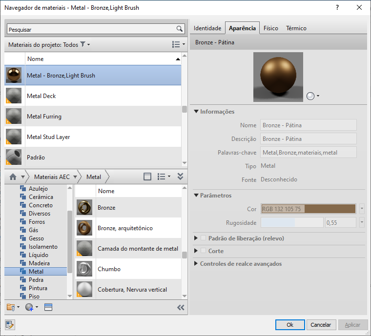

A figura a seguir mostra algumas das propriedades de aparência de um material selecionado, como exibido no Navegador de materiais.
As propriedades de aparência são agrupadas em um "recurso" do material e são gerenciadas na guia Aparência. Os outros recursos associados ao material são gerenciados nas guias correspondentes. Cada recurso pode ser alterado de forma independente quando você edita um material que existe em um projeto.
