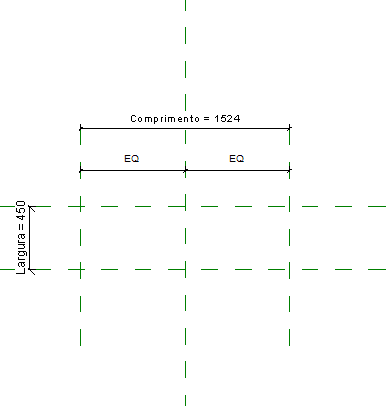

Flexibilizar a estrutura da família
É possível flexibilizar, ou testar, os parâmetros que foram aplicados ao esqueleto da família.
Para flexibilizar o esqueleto, ajuste os valores do parâmetro, assegurando-se de que os planos de referência aos quais o parâmetro foi aplicado sejam alterados de acordo. Flexibilizar é uma forma de testar a integridade de relacionamentos paramétricos. Flexibilize prematuramente e com freqüência ao criar famílias assegurando a estabilidade das famílias.
  1. Clique na guia Criarpainel Propriedades (Tipos de família).
    A caixa de diálogo Tipos de família é exibida. Mesmo que nenhum tipo de família ainda tenha sido definido, a caixa de diálogo listará os parâmetros que foram criados.
  2. Reposicione a caixa de diálogo Tipos de família na tela para que possa ver o esqueleto.
  3. Na caixa de diálogo Tipos de família, em Parâmetros, localize os parâmetros que foram criados anteriormente e insira valores diferentes em seu campo Valor correspondente.
  4. Clique em Apply (Aplicar).
    O esqueleto da família deve se ajustar para refletir os valores de parâmetro atualizados.
  5. Continue a flexibilizar o esqueleto ao especificar diferentes valores de parâmetro.
    Quanto mais os parâmetros forem testados, mais provável que uma família estável seja criada.
  6. Quando terminar de flexibilizar o esqueleto, clique em OK.
