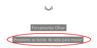

Mostrar mensagens da ferramentas | Exibe ou oculta as mensagens da ferramenta.
![]() As mensagens de ferramentas são sempre exibidas para círculos básicos (Círculo de visualização de objetos e Círculo de tour do edifício) não importando sua configuração. |
Mostras dicas de ferramentas | Exibe ou oculta dicas de ferramentas
![]() As dicas de ferramentas são sempre exibidas para círculos básicos (Círculo de visualização de objetos e Círculo de tour do edifício) não importando sua configuração. |
Exibir a ferramenta de texto do cursor | Exibe ou oculta o texto do cursor quando a ferramenta está ativa.
O texto do cursor é sempre exibido para círculos básicos (Círculo de visualização de objetos e Círculo de tour do edifício) não importando sua configuração. |
