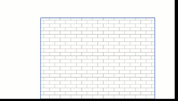

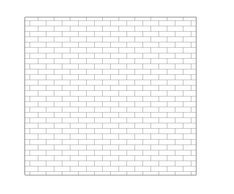

Exemplo
Piso com padrão de modelo

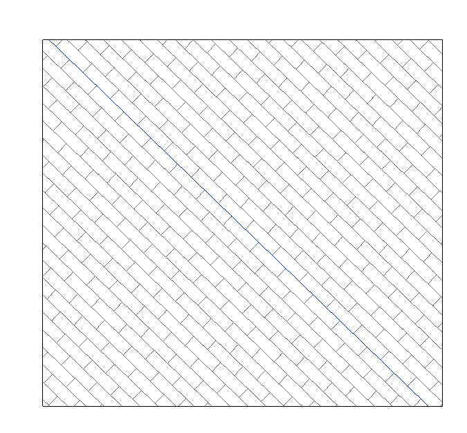

Padrão rotacionado
Padrão de piso após a rotação
