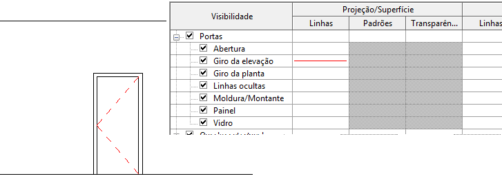

É possível usar as subcategorias de um estilo de objeto para controlar a visibilidade e os gráficos de partes de uma família dentro de uma categoria. Por exemplo, uma subcategoria controla a visibilidade de uma abertura de porta em uma vista de elevação. Na imagem abaixo, a subcategoria Giro da elevação é substituída para usar uma linha vermelha.
