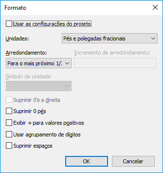

  1. Abra a caixa de diálogo Formato das unidades na caixa de diálogo Unidades do projeto ou na caixa de diálogo Editar legenda, selecione um parâmetro de comprimento ou de área, tal como a área do ambiente.
  2. Clique em . A caixa de diálogo Formatar é exibida.
    A opção Usar configurações do projeto é selecionada por padrão. Isto significa que o valor é exibido de acordo com a configuração Unidades do projeto.
  3. Desmarque Usar as configurações do projeto.
  4. No menu Unidades, selecione uma unidade de medida correspondente para o número. Se a unidade for um valor calculado e especificado como tipo de número, selecione uma das seguintes opções:
    • Gerais. Exibe o número sem formatação.
    • Corrigido. Permite arredondar o valor.
    • Moedas. Permite arredondar e especificar um símbolo monetário para o valor.
    • Porcentagem. Permite arredondar e exibir o símbolo de porcentagem com o valor.
  5. No menu Arredondar, selecione um valor de casa decimal. Se você escolher Personalizado no menu, insira um valor na caixa de texto Incremento de arredondamento.
  6. Se aplicável, selecione um símbolo ou sufixo da unidade no menu.
  7. Selecione Suprimir 0 pés para ocultar zeros a direita em cotas, como 0' 6". Esta opção somente está disponível para pés e polegadas fracionais
  8. Clique em OK.
